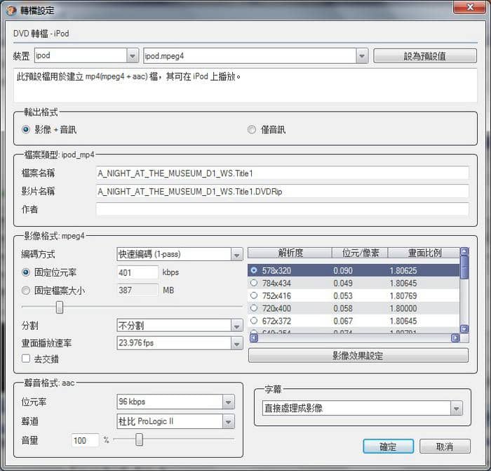

此視窗用來在轉檔檔前進行編輯,所列出的資訊十分直觀。DVDFab DVD Ripper提供了多種強大的編輯功能,你可以自由設置輸出檔。
___________________________
●轉檔設置:選擇可在電腦及其它可相容的移動設備上播放的檔案格式。你可以將常用的檔案格式設置為默認。
DVD Ripper轉檔設定
>1
影像+音訊:視頻與音訊同時轉檔
僅音訊:這一功能可以將DVD音訊流壓縮為多種格式下的單音訊(即沒有視頻)檔(詳見下表)。DVDFab DVD Ripper可創建此類音訊檔。任何可應用DVD Ripper的原始檔案都可以使用此功能來操作。
                        可支援的輸出格式
                   音訊格式................移動設備預置檔
                   MP3                       一般,iPod
                   AC-3,DTS等          一般(僅音訊)
                   WAV                       一般
                   M4A                        iPod
                   WMA                       Zune
如果在你所打開的設置中有多於一種的音訊可以使用,使用設定檔的下拉式功能表(位於“設定檔”三字的右側)選取你想要的音訊類型。你可以選擇對視頻進行分割,設定音訊的位元速率,以及改寫檔案名稱。輸出音訊檔將生成於事先選定的“目的”中。
“依章節分割”功能是轉檔音樂會DVD和音樂DVD至多個DVD中的理想選擇。
檔案名稱:你可以在此處更改輸出的檔案名稱。
影片名稱:你可以在此處更改輸出的影片名稱。
>2
編碼方式:
快速編碼(1-pass):只進行一道編碼
高品質編碼(2-pass):進行兩道編碼。第一道編碼用於獲取資訊,第二道編碼是真正的編碼。視頻的品質和輸出檔大小較之快速編碼有所提升和增加,完成轉檔所需時間也更長。
固定位元率: 設置編碼的位元速率,位元速率可設為常值。
固定檔案大小: 設置輸出檔案的大小。
分割: 將輸出穩定安裝源光碟的章節(在一些模式中按照輸出文檔的大小)進行分割。此功能會將已命名的檔案名以及章節名標示在生成的文檔中,其命名格式為:影片名稱.章節01(02等).文檔尾碼
畫面播放速度: 設置每秒鐘的畫面數。
去交錯: DVDFab會自動分析來源文件,以確定是否使用此功能,你還可以手動勾選來啟動此功能。
音訊位元率: 選擇你的移動設備所支援的音訊位元速率。
音量:選擇合適的音量。
>3
位元元/圖元: 此數值越高,輸出視頻的品質就越好。你可以通過拖動視頻位元速率滑動杆來調整此數值。上圖中所設定的位元元/圖元值過低,因而可能會生成不夠清晰的視頻。增大位元速率或者使用較小的解析度可使位元元/圖元值提升。
字幕: 設置如何處理字幕。有兩種方式可供選擇:直接導入視頻中或者壓縮為視頻以外的IDX/SUB檔。

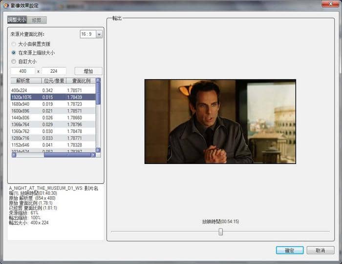

影像效果設定:可在“修剪”和“調整大小”頁面中設置圖像解析度、位元元/圖元、畫面高寬比。
>調整大小:
DVD Ripper轉檔設定
來源片畫面比例:可以選取或自訂來源片畫面比例。
在來源上縮放大小:可通過源影片選擇解析度、畫面比例。
自訂大小:可自訂解析度和與之相關的位元元/圖元、以及畫面比例。所有與影像效果設定相關的資訊均可在視窗左下角的資訊匯總處看到。
來源: 源電影的效果截圖。
輸出: 輸出視頻的效果截圖。

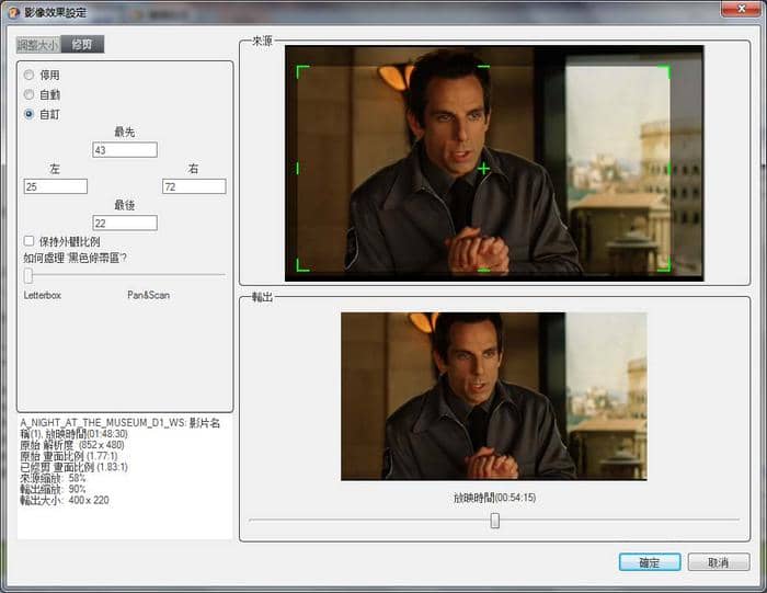

>修剪:
DVD Ripper轉檔設定
停用: 不使用修剪功能。
自動: 自動修剪以移除寬屏電影畫面四周的黑框。
自訂: 你可以在視窗右側通過拖動綠色虛框來進行修剪,也可以在最先/最後/左/右欄中輸入數值以進行修剪。
如何處理“黑色條帶區”:用戶可以調整“黑色條帶區”。
